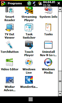

-intri in start/programs si deschizi ce ai instalat, adica "WisBar Advan..." (e ultima sau penultima icoana)
/data/files/oldpubfiles/kb/_saved/wapinprograme.png

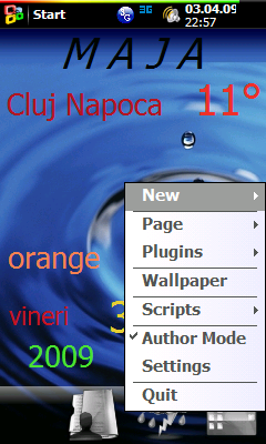

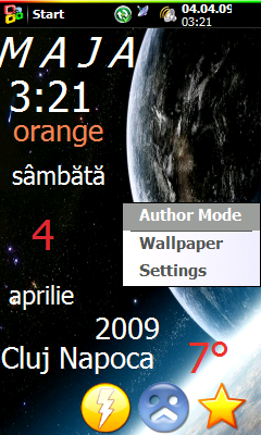

-acum trebuie sters tot ce apare pe ecran
-ca sa poti sterge trebuie sa activezi "Author Mode"
-apesi si ti apasat intr-un loc liber de pe ecran pana apare lista urmatoare(nu lua in seama fundalul, doar lista conteaza)
/data/files/oldpubfiles/kb/_saved/authormode.png
-bifezi Authore Mode

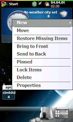

-acum apesi si ti apasat pe ce vrei sa stergi, pana apare lista asa:
/data/files/oldpubfiles/kb/_saved/stergere1.png
-click pe "Delete", o sa te intrebe daca esti sigur ca vrei sa stergi
-dai click pe "Yes"

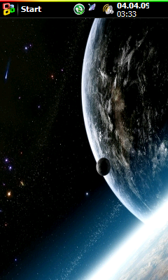

-repeti ultimii doi pasi pana nu mai ramane nimic pe ecran, decat bara de sus
/data/files/oldpubfiles/kb/_saved/sterstot.png
-acum stabilesti ce fundal(wallpaper) vrei
-apesi si ti apasat oriunde pe ecran pana apare lista urmatoare:
/data/files/oldpubfiles/kb/_saved/activareeditare.png

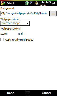

-click pe "Wallpaper"
/data/files/oldpubfiles/kb/_saved/wallpaper2.png
-click pe patratul cu 3 puncte in el ca sa cauti in telefon dupa wallpaper
-selectezi ce wallpaper vrei si dai ok(omnia/ptr modul portret alegi un wallpaper 240x400 si ptr modul landscape alegi un wallpaper 400x240)
-daca bifezi casuta de la "Apply to all virtual pages" atunci wallpaperul o sa apara pe toate paginile interfetei, daca nu-l bifezi atunci wallpaperul va aparea doar pe aceasta pagina la care lucrezi acum si anume "Desktop"
-dupa ce ai ales wallpaper-ul si ai bifat sau nu ai bifat casuta de la "Apply to all virtual pages", dai click pe "done"

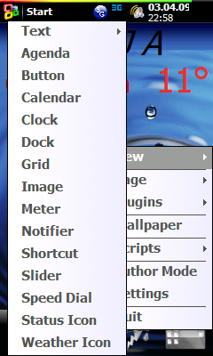

-acum te apuci sa bagi ce scris vrei sa apara pe ecran

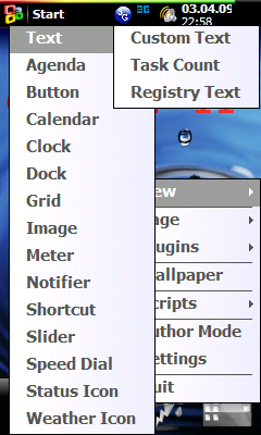

-apesi si ti apasat oriunde pe ecran pana apare lista asta
-selectezi "New"
/data/files/oldpubfiles/kb/_saved/adaugare.png
-selectezi "Text"
/data/files/oldpubfiles/kb/_saved/adaugaretext.png

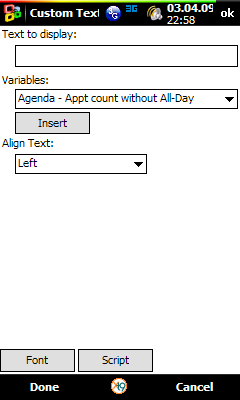

-selectezi "Custom Text"
-o sa apara asta
/data/files/oldpubfiles/kb/_saved/adaugaretext2.png
-in prima casuta scrii textul care vrei sa apara pe ecran
-sau apesi sageata casutei a 2-a "Variables" si alegi de acolo un text pentru ora, data, calendar, apeluri pierdute, mesaje, melodia ce ruleaza in wmp, etc.
-daca ai ales varianta cu "Variables" trebuie sa dai click pe "insert"
-in casuta "align text" stabilesti in ce parte sa se alinieze textul
-ca sa alegi marimea , stilul si culoarea scrisului dai click jos pe "font"
-apoi dai click pe "done", o data sau de 2 ori , depinde daca ai intrat sau nu in "font"

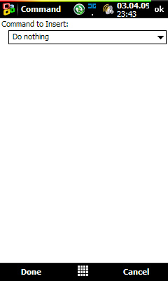

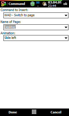

-acum selectezi "Edit Script"
-click pe "Add"
/data/files/oldpubfiles/kb/_saved/editarescript1.png /data/files/oldpubfiles/kb/_saved/editarescript2.png
/data/files/oldpubfiles/kb/_saved/editareschimbarepagini4.png /data/files/oldpubfiles/kb/_saved/editareschimbarepagini3.png
-cick pe sageata de la caseta"command to insert" si cauti in lista si selectezi "WAD - Switch to page"
-automat vor aparea inca 2 casete, vezi imaginile de mai sus
-click pe sageata de la caseta "Name of page" si selectezi din lista "Launcher"
-in caseta "animation" alegi modul in care sa se faca trecerea de la o pagina la alta
-dai click pe "done", de 3 ori pana apare desktop-ul si vei vedea icoana jos

-daca vrei ca aceasta icoana sa apara in toate paginile ti apasat pe ea pana apare lista de comenzi si selectezi(bifezi) "Pinned"
-daca vrei sa apara doar pe aceasta pagina ti apasat pe icoana pana apare lista si lasi "pinned" nebifat
